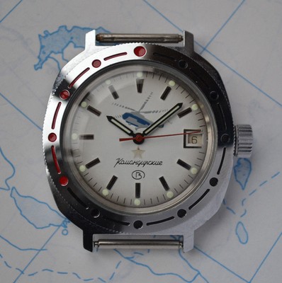

Perdonami se abuso della tua pazienza: è normale che la scritta “Made in Russia” sia in caratteri latini sul quadrante e in inglese sul fondello?Trash ha scritto: 25 apr 2020, 22:31 Generalmente si intende quelli che hanno la scritta "POCCNN", diciamo dal 93' in poi..

Non è facile risponderti perchè quel quadrante dovrebbe stare in un altra cassa, l'Amphibia 470 ottagonale, quindi sicuramente ci sono state messe le mani, Probabilmente si tratta di un Komandirskie da esportazione (dato le scritte in inglese) su cui è stato montato questo quadrante di nuova produzione. AH! i caratteri sul quadrante sono in cirillico, guarda le "и" sotto al sei.

Qui un quadrante leggermente diverso, sempre con elicottero, incassato in una cassa ancora diversa da quella che postavi tu, ma apparentemente del periodo transizionale

Qui invece stessa cassa , stesso quadrante del mio ma lunetta diversa .... Che casino!

Buongiorno, io penso sia così.
Quel quadrante è stato fatto per i 50 anni della fabbica di elicotteri "квпо" di Kazan. La fabbrica è stata fondata nel 1940, quindi l'orologio risale al 1990 nella configurazione che ti ho mostrato. Le altre sono produzioni successive, sia del periodo transizionale che post URSS.

Ancora mille grazie. Effettivamente non può che essere così. Azzardo un'altra ipotesi: il fondello in inglese potrebbe essere indizio della produzione distribuita da Time Trend in occidente nei primi anni '90. Peccato che i seriali non dicano molto nei vostok.Trash ha scritto: 26 apr 2020, 9:02 Buongiorno, io penso sia così.

La corona non è quella originale. E' un tipo di corona che viene spesso utilizzata sui Kom quando si deve sostituire quella originale e non se ne ha una identica. Esiste in versione nichelata o dorata. La ghiera invece equipaggiava alcuni lotti di Komandirskie nell'ultimo periodo dell'URSS (dalla metà degli anni Ottanta circa). Molti Kom importati in Italia a fine anni Ottanta dalla Time Trend avevano questo tipo di ghiera. Neppure questa credo fosse quella originariamente utilizzata su questo orologio. In compenso, per mia opinione personale, è la più bella esteticamente fra le tante utilizzate per i Kom.niubbo12 ha scritto: 25 apr 2020, 21:12
